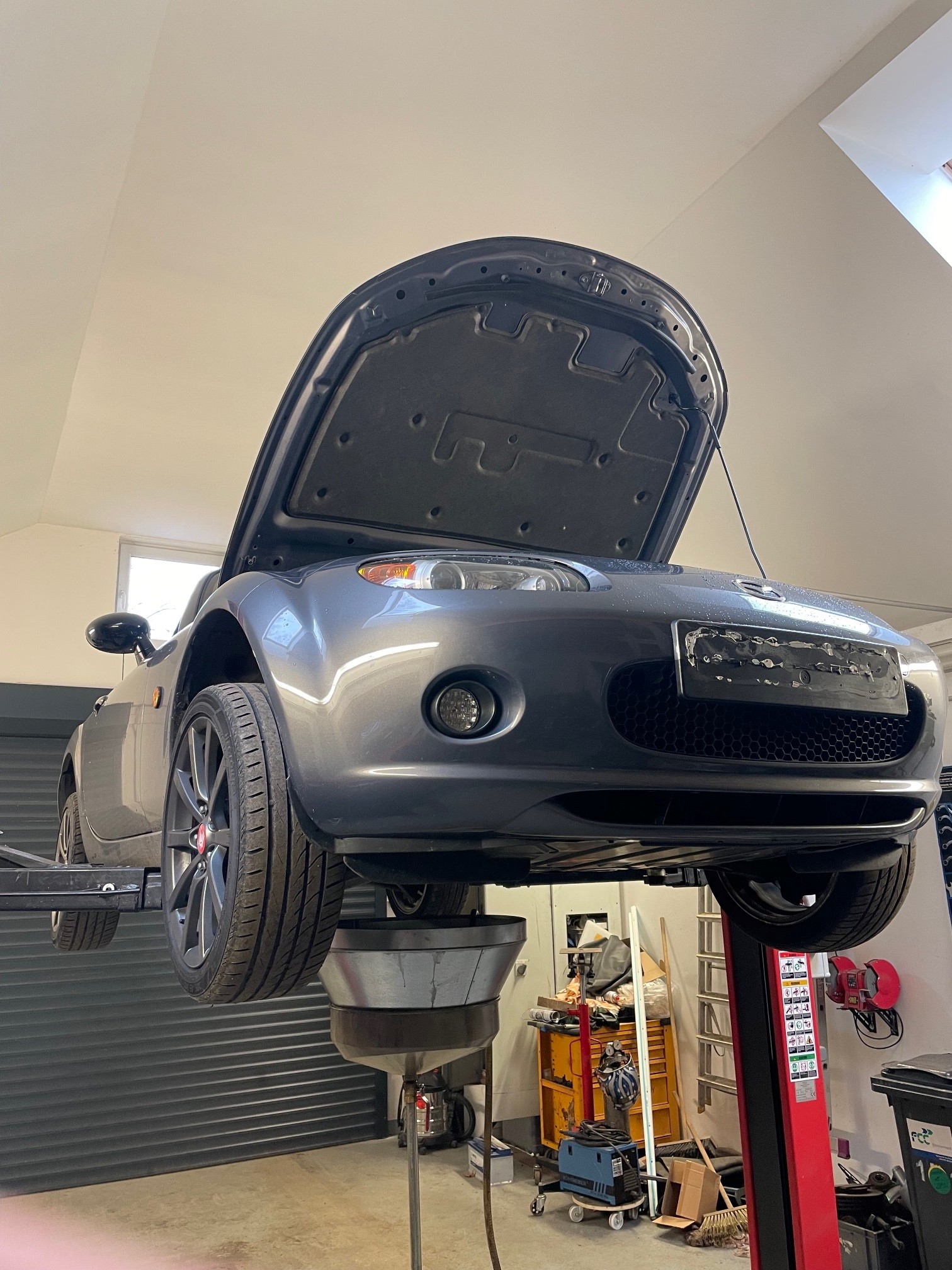

čau pánové, tak po 3 měsících hledání jsem si domů dovezl svoje první plnotučné kabrio.
10 let jsem si hýčkal Vette C6 Grand Sport (to byla "jen" targa"), ale z rodinných důvodů musela do světa, padla na mne pak chmura a to se zlepšilo až teď.
Svoje NC jsem našel až v Chebu - což mi připomíná napsat, že jsem z Liberce.

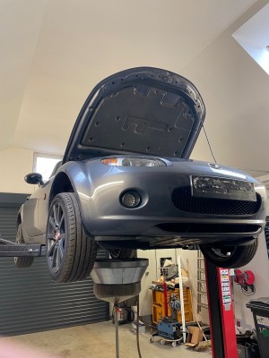

Auto jsem zakrátko viděl na zvedáku, dost jsem se bál že bude zrezlé ale kupodivu předchozí majitel udělal komplet nástřik zespodu, my navázali: drobný dekarbon od TEC 2000, vyměnili jsme olej, filtr, převodovku, diff - hodně mi pomohlo čtení tady na fóru, za což děkuju. Třeba že NC nemá kabinový filtr mě překvapilo :-)
Já jsem samozřejmě hodinu pod aute pobíhal s akuvrtačkou s kartáčem a pak následně s Bitumenem ve spreji, abych vyladil olezlé části podvozku, což můj mechanik nenávidí, protože mu v dílně smrdím ... a vosk do dutin nechám asi až bude teplo, aby dobře navzlínal. Přes zimu asi stejně jezdit nebudu, i Vette stála v hangáru a na sníh a sůl nesměla.
Předchozí majitel - snad není odsud, ale nebyl jen pečlivý, ale i trouba. Už při zkušební jízdě něco bouchalo od levého předního kola, odhadl jsem to na totál vyklepané tyčky stabilizátoru. Jaké překvapení pak bylo, když jsme objevili levý přední třmen naprosto volný, bez šroubů. Asi to je nová úroveň plovoucího třmenu, alá :P Cheb

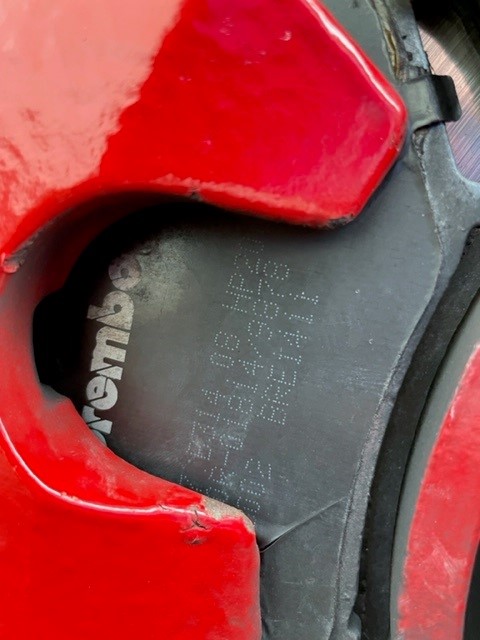

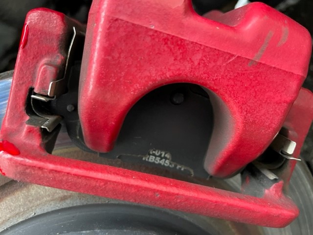

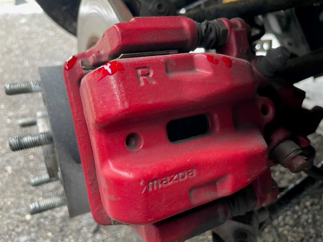

Příspěvekod Concorde » 09 led 2022, 14:57
pánové, budu potřebovat poradit trochu
jak psal jeden člen fóra, moje auto asi má třmeny z RX-8. google to potvrdil, mám je tam (asi)
koukal jsem na třmeny "normální" patřící k MX-5 a jsou jiné. můj dotaz je - budou tedy jiné i destičky ?
a druhý dotaz - pravděpodobně budou i zadky z RX-8 - může mi to někdo prosím potvrdit ?
kotouče si změřím, ale destičky tedy pak budu shánět na RX-8. Trochu jsem rád - že mám kus slavného Wankela na autě, ale je to trochu komplikace do začátků :-)
přikládám fotky brzdičů i destiček ...
díky moc

Příspěvekod Cores » 09 led 2022, 15:42
Zadek je nejspíš série, dělal jsem je na jaře tak si je trochu vybavuju, ale vepředu tyhle nápisy nemám...

Příspěvekod Concorde » 09 led 2022, 15:51
no to je radost. naštěstí na destičkách je pár čísel, tak snad to z toho vydedukuju :) jde jen o poprvé, pak už budu vědět
jinak jsem kecal, kola nemají správné ET, našel jsem tam 2cm podložky se štefty. Což jsem rád, protože bych je tam stejně musel dávat. (jako na JEEPA :) )
vzhledem ke stejné kvalitě a odstínu červené na třmenech předních a zadních bych pak tipoval že RX8 měla zadky z MX.5. Protože to nevypadá jaké domalované - vzadu.
díky

Příspěvekod Robo96 » 10 led 2022, 10:24
vzadu mas origo NCckove v predu su RX-8. su len opraskovane rovnakou farbou. je logicke, ze ked uz to bolo rozobrate, tak dotycny spravil repas na vsetkych strmenoch.

Příspěvekod Concorde » 10 led 2022, 13:05
děkuju moc, tak už jsem klidný.
předpokládám, že kotouče už budou normál NC. On podvozek RX-8 vycházel z NC, tak snad nevymýšleli moc navíc :)
